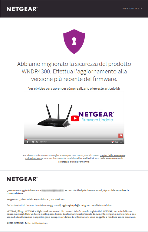

E-mail di avviso aggiornamento di sicurezza per WNDR4300... ma l'aggiornamento non c'è!
Buongiorno,
ieri ho ricevuto un'e-mail da parte di Netgear che mi avvisa nei seguenti termini:
"Abbiamo migliorato la sicurezza del prodotto WNDR4300. Effettua l'aggiornamento alla versione più recente del firmware."
Non c'è un link per scaricare il firmware, ma un video che spiega come eseguire l'aggiornamento usanto lo strumento di controllo integrato nell'interfaccia web di gestione del router. Fatto sta che l'ultima versione di firmware disponibile sul sito web e segnalata dall'interfaccia web del router è, nella migliore delle ipotesi, di febbraio 2018, si tratta della 1.0.2.98 ed è già installata nel mio router.
Vorrei dunque capire se si tratta di una comunicazione estremamente ed inspiegabilmente tardiva o se c'è un problema di aggiornamento del sito Netgear per cui la nuova release del firmware, di cui all'e-mail ricevuta, in realtà non è ancora stata pubblicata.
Segue screenshot della mail ricevuta.
Grazie,
Mauro
Screenshot dell'e-mail ricevuta
  • Gentile @maurimol_IT,
    La versione firmware 1.02.98 è l'ultima disponibile e contiene gli aggiornamenti sulla sicurezza cui si riferisce la mail ricevuta.
    Saluti
    Elisabetta
    Team NETGEAR
    Saluti
    Elisabetta
    Team NETGEAR
