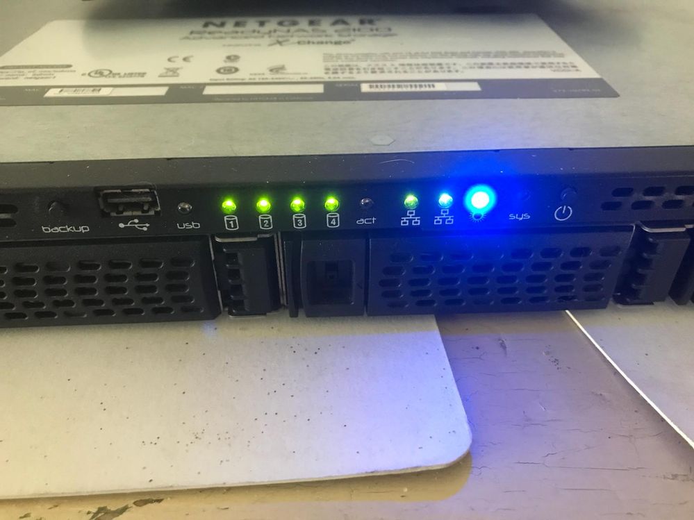

Salve a tutti, vi chiedo aiuto per ripristinare il mio ReadyNas 2100 con 4 dischi da 500Gb acquistato usato che dopo un tentativo di factory reset si avvia rimanendo con i 4 led dei dischi accesi fissi, il led blu fisso e i led delle interfacce di rete lampeggianti.

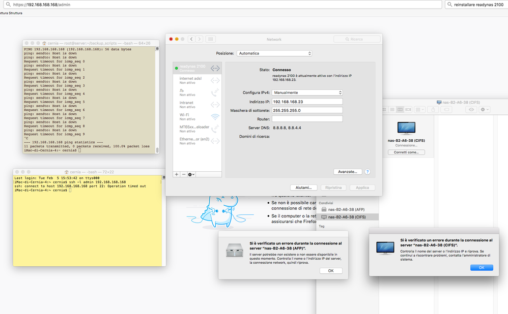

Dopo aver atteso un giorno ho provato a collegarmi ma risulta inraggiungibile da interfaccia web, da ssh e con il ping.
Ho provato allora a fare il boot os reinstal ma ugualmente i led rimangono nella stessa condizione sopra indicata ed è sempre irraggiungibile.
Potete aiutarmi?

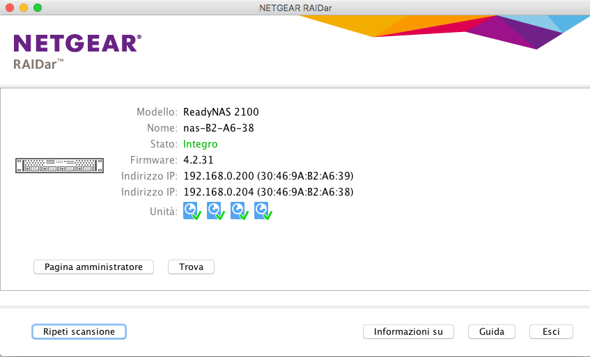

  • Gentile Piermario,
    Grazie per le fotografie.
    Può gentilmente provare ad installare RAIDar e farci sapere se accede?
    Maggiori informazioni da pagina 8 del manuale.
    Successivamente le chiediamo di provare ad effettuare un nuovo OS reinstall ed il reset di fabbrica seguendo le indicazioni presenti da pagina 12 del manuale.
    Se l'operazione non andasse a buon fine può provare ad effettuare un USB recovery.
    Saluti
    Federico
    Team NETGEAR

    Gentile Piermario,
    Benvenuto nella Community!
    Può gentilmente inoltrarci una fotografia dove siano visibili i led?
    Potrebbe inoltre descriverci il comportamento tenendo presente la pagina 11 del manuale?

      Gentile Piermario,
      Saluti
      Federico
      Team NETGEAR

        Grazie mille, misteriosamente nonostante abbia effettuato i vari reset come ho indicato nel primo messaggio non aveva preso gli indirzzi ip di default ma bensì
        ho potuto accedere finalmente alla pagina di amministrazione con i parametri di default e ho ricevuto il seguente errore:
        One or more volumes are unprotected due to a missing or failed disk. Please replace the disk in order to run in redundant/protected mode.

      Grazie Federico, ecco quello che mi chiedi
      USB status LED: Off No USB device is mounted.
      Disk LEDs (1, 2, 3, 4) Green (fissi) Disk installed
      Ethernet LEDs (front panel)
      The Ethernet LEDs (front panel) Green (lampeggianti) Blinking An Ethernet cable is active
      Ethernet port LEDs (rear panel) Green The port is operating at 100 Mbps.
      Power status LED On (fisso)

        se può essere di aiuto aggiungo anche queste informazioni
