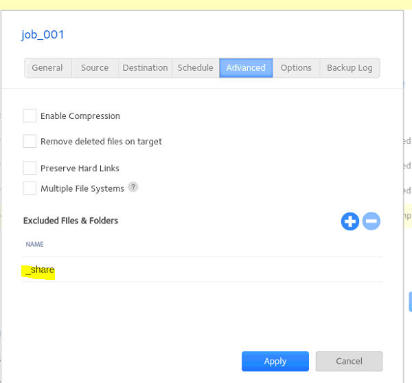

Abbiamo visto che sta usando rsync per copiare i dati dal volume al drive USB (usando il ReadyNAS loopback).
Questo ci dà l'opzione di escludere dei file dalla copia.
Dal momento che non le serve il contenuto dell'album "_share", può provare ad aggiungere la parola chiave "_share" tra le impostazioni avanzate del task di backup in modo da escludere l'album "_share" dalla copia e verificare se il backup va a buon fine. Dal momento che lo scrub dei volumi si è concluso senza problemi, normalmente non dovrebbe più ricevere questo tipo di errori di bit rot.
