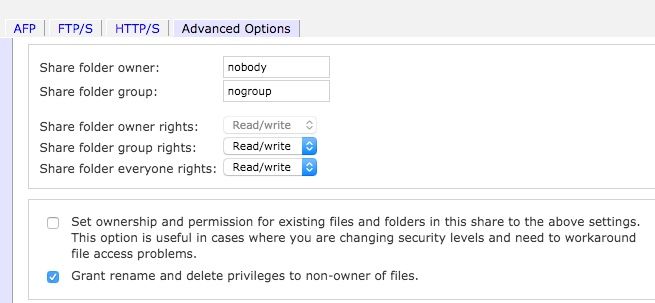

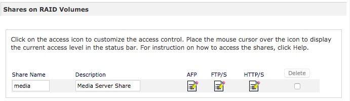

Sono anni che possiedo un ReadyNAS NVX Pioneer Edition (RAIDiator 4.2.31) connesso alla mia rete domestica al quale accedo con MacMini, Playstation, Lettore blue ray e MacPro, nonchè, fino a poco tempo fa, anche con un portatile con OS windows (ora ho un portatile nuovo, e non riesco ad aceedere al NAs, ma non mi interessa qua, ora).
Da qualche tempo, ogni volta che accedo al NAS, vedo tutti i miei file, ma non li posso cancellare, modificare, etc etc e se tento di farlo mi appare il messaggio:
The operation can’t be completed because you don’t have the necessary permission.
Quindi, mi tocca entrare nella pagina FrontView e resettare i permessi (cfr print screen)
Tutte le volte. Una rottura immensa.
Qualcuno sa dirmi, per favore, come posso toranre ad usare il mio NAS senza questi problemi?
Grazie.
Cordiali saluti
Luca
P.S. Allego due print screen

- FedericoGNETGEAR Employee Retired
Gentile LucaTed65,
Benvenuto nella Community!
Una volta che imposta i privilegi, dopo quanto tempo questi vengono cancellati?
Ha notato se questo avviene a seguito di una determinata azione?
Utilizza l'ultima versione del firmware disponibile? Ha già effettuato un reset di fabbrica od eventualmente reinstallato il sistema operativo?
Saluti
FedericoTeam NETGEAR
- LucaTed65Aspirant
Gentile Federico,
la ringrazio per il Suo interesse, e mi scuso per non essere riuscito a darLe subito una risposta.
Una volta che imposta i privilegi, dopo quanto tempo questi vengono cancellati?Accedo al ReadyNAS una volta alla settimana per salvare i video che giro durante il weekend.
No, alcuna particolare azione se non il tentativo di salvare dei file sul NAS
Sì: RAIDiator 4.2.31
No; non saprei fare né il primo, né, soprattutto, il secondo.
Cosà comporta fare il primo (ho scoperto ora un Click on Perform Factory Default button below if you wish to reset this device to the factory default state), ma non vorrei dover fare un back up... non saprei dove!
Che significa fare il secondo?
Grazie ancora per la Sua attenzione.
Cordiali saluti
Luca
- ElisabettaLNETGEAR Employee Retired
Gentile LucaTed65,
Bentornato nella Community.
Il problema si presenta sempre e solo se usa un particolare dispositivo?
Se si, quale?
Saluti
Elisabetta
