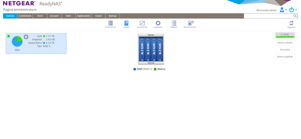

- petriscoNov 25, 2020Tutor
Salve Erika,
grazie per il riscontro.
I dischi attualmente sono tutti uguali sia nella marca sia nel modello, come faccio a sapere qual è quello danneggiato per apportare la sostituzione?
Perché nell'interfaccia non viene riscontrato il problema? Screenshot di seguito...
Cordiali saluti,
Fabio Andrea Petrini

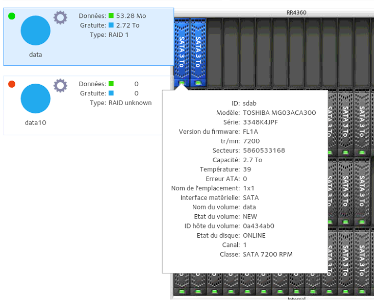

- ErikaMaNov 26, 2020NETGEAR Employee Retired
Buongiorno petrisco
Il Disco 1 è il disco nel primo slot a sinistra ed è identificato dal numero di serie WD-WMAZA3827357.
Può vedere le informazioni dei dischi posizionando il cursore su ognuno di essi, dall'interfaccia admin, e così identificare il disco dal numero seriale. Le lascio come esempio l'immagine in basso.
Le allerte sulla situazione del disco 1 devono essere apparse sotto "Sistema > registri". Vedasi il seguente esempio preso dai log:
[20/11/11 05:37:57 CET] crit:disk:LOGMSG_SMART_PENDING_SECT_WARN Detected high pending sector count: [65037] on disk 1 (Internal) [WDC WD20EARS-00MVWB0, WD-WMAZA3827357]. This condition often indicates an impending failure. Be prepared to replace this disk to maintain data redundancy.
[20/11/12 23:11:11 CET] crit:disk:LOGMSG_SMART_PENDING_SECT_WARN Detected high pending sector count: [64992] on disk 1 (Internal) [WDC WD20EARS-00MVWB0, WD-WMAZA3827357]. This condition often indicates an impending failure. Be prepared to replace this disk to maintain data redundancy.
[20/11/13 23:06:46 CET] crit:disk:LOGMSG_SMART_PENDING_SECT_WARN Detected high pending sector count: [64978] on disk 1 (Internal) [WDC WD20EARS-00MVWB0, WD-WMAZA3827357]. This condition often indicates an impending failure. Be prepared to replace this disk to maintain data redundancy.
[20/11/17 23:06:38 CET] crit:disk:LOGMSG_SMART_PENDING_SECT_WARN Detected high pending sector count: [64975] on disk 1 (Internal) [WDC WD20EARS-00MVWB0, WD-WMAZA3827357]. This condition often indicates an impending failure. Be prepared to replace this disk to maintain data redundancy.Se è stato impostato un indirizzo email per le allerte, dovrebbe anche riceverle via email.
