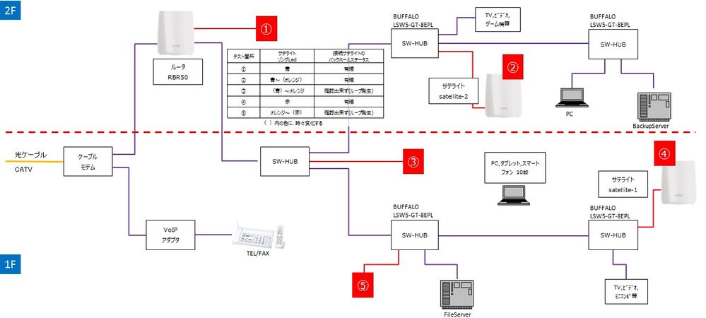

orbi(RBK50)のバックホール接続でネットワークループ発生
RBK50-100JPSと追加サテライト1台を買いました。
イーサーネットバックホール接続でトラブルが生じており、解決できません。
ルーターとサテライトの設定が完了し、無線で構成したバックホールでは快適にネットワークが利用できますが、サテライトを本来置きたい場所に移動すると、スイッチングハブがループ検出してネットワークがダウンしてしまいます。
ルーターとサテライトの距離が近く、無線のバックホールが十分にリンクできる状態の時と、完全に電波が届かなく無線でのバックホールが構成できない時は問題ないようです。
サテライトへのネットワークケーブルは1本のみ接続し、他のLanポートは空いています。現在は無線でリンク出来ない位置にサテライトを設置して運用していますが、本来置きたい場所に移動すると障害が発生します。何か設定上で確認すべきことはありますでしょうか?
ルーター:RBR50 ファームウエア:V2.1.4.16 最新
サテライト:RBS50 ファームウエア:V2.1.4.16 最新

    • NariNiwa's avatar
      NariNiwa
      Tutor
      ネットワークの構成図を添付しました。
      ループ発生の条件も図中に表示してあります。
      何かアドバイスありましたらよろしくお願いします。
