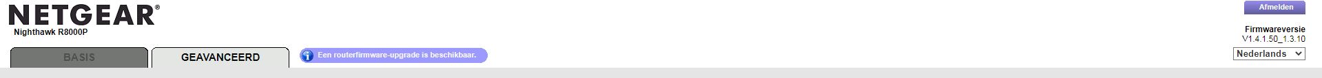

Firmware update lukt niet
Huidige versie van firmware is V1.4.1.50_1.3.10.
Krijg melding dat er een firmware update (R8000P-V1.4.1.64_1.3.25) is. Pas die ook toe. Router start opnieuw op, maar oude firmware versie blijft zichtbaar in rechter bovenhoek. Ook de melding van een nieuwe firmware update blijft zichtbaar.

      Hi,
      Ik heb de same issues met de firmaware update en heb het zelfs in stapjes geprobeerd nadat ik het eerst via de melding (voor versie 68) had geprobeerd:
      R8000P-1.4.1.62_1.3.22.chk
      R8000P-1.4.1.66_1.3.26.chk
      R8000P-1.4.1.68_1.3.28.chk
      Wat mij wel opvalt is dat alle updates het metertje niet helemaal vullen en na ongeveer 60% begintie al te booten.
      Geprobeert in Chrome en FF

        Geprobeerd vanaf mijn smartphone en vanaf mijn PC met Firefox, Chrome en Edge maar niks lukt. Installeert wel en Router start opnieuw op maar oude firmware blijft zichtbaar. Ook de melding dat er een nieuwe firmwareupdate is komt weer terug.
  • Netgear gaf in mijn situatie aan dat er geen concreet probleem te vinden was.
    Later werd ik toch gemaild dat de router gewisseld kon worden, kennelijk hebben ze toch iets gevonden. Inmiddels hebben wij een nieuwe en is de oude retour. Tot op heden heb ik nog geen update uitgevoerd dus weet ik de werking van de nieuwe nog niet.
