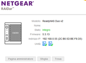

Buongiorno, non riesco più ad accedere alla NAS. I parametri della rete non sono cambiati, il router è sempre lo stesso. Il programma raidar (v.6.5.0) rileva correttamente la NAS e visualizzo l'i...
