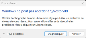

Bonjour, Je n'ai plus d'accès à mon NAS depuis quelques temps. J'obtiens l'erreur suivante : Si quelqu'un pourrait m'aider... Merci d'avance.

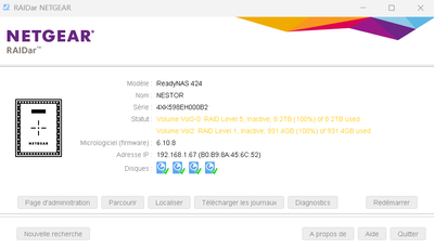

Oui en effet ! Le disque 3 avait des soucis et j'ai du le formater. Logiquement il devrait reprendre son travail. Mais...
Maintenant j'ai peur de faire des bétises car on m'indique sur la platine admin des choses que je ne maitrise pas.
Si vous avez une idée...
Le NAS tourne avec le micrologiciel 6.10.8

Then you must not have an NV+ v2. It can only run 5.3.x firmware.
Can you give us the correct model information? You will see it on the system->overview page of the admin web ui.
The guidance from schumaku on your other thread assumed the model information was correct. It doesn't apply to OS-6 systems.
If you like, I can review the NAS logs for you. Download the full log zip from the logs page, and then put that into cloud storage (dropbox, google drive, etc). Then send me a private message (PM), using the envelope icon in the upper right of the forum page. Put a link to the log zip in that PM. Make sure the permissions are set to allow anyone with the link to download the logs.

Me revoilà enfin de retour. Je voulais vous montrer ce que je vois sur la page d’administration. Je l’ai mis en fichier joint. Dites moi ce que vous en pensez. Il y a, d’après moi, un souci. ☹
