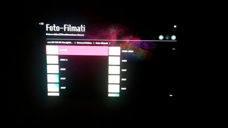

non riesco nel box precedente ad inserire il modello che è ReadyNAS-102 numero di serie 3ERC4AE200216 firmware 6.8.0 >> il problema è il seguente partendo da uno stato pulito, ossia da dispositivi diversi (TV-samsung, SetTopBox Humax, VLC su smartphone samsung) vedo correttamente le directory create sul disco del NAS MA aggiungendo la directory "J11-Roncadelle 17-09-2017" sotto il path \nas.......\Foto-Filmati\2017\0-MTB tramite la pagina web "readycloud", da web vedo tutto OK ==> allegato OK - 1.PNG MA dai dispositivi accade quanto riportato negli allegati 20170918_191429_1505755507497_resized => la cartella 2017 viene duplicata circa 1000 volte ma vuota 20170918_191409_1505755508673_resized => la cartella aggiunta risulta in un posto differente e vuota4.3KViews0likes8CommentsReadyNAS NVX miglior configurazione come storage di Virtual Machines
