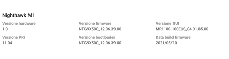

Sono in viaggio alle Canarie e sto utilizzando questo router che posseggo da tempo ed uso solo quando in viaggio. Sto riscontrando problemi sia di surriscaldamento sia quando uso la batteria sia quando lo uso senza. qualcuno sa darmi maggiori info su questo problema è un modo per risolverlo?958Views0likes0CommentsNighthawk M1 MR1100 - Data Usage display and install operator free firmware
