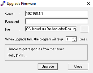

Buenas Tardes , Recientemente you actualize el firmware de mi router (NIGHTHAWK X4S Model: R7800) desde entonces mi router ah sido completamente inutil , no se muestra en las redes de wifi (no emite ninguna señal) y tampoca funciona utilizando un cable ethernet, desde entonces eh intentado reiniciarlo tocandop el pequeño botton que queda en la parte de atras que dice "restart" por unos 8 a 10 segundos y nada , tambien intente hacer un 30/30/30 y tampoco funciono , luego intente hacer un downgrade de mi firmware utilizando la herramienta TFTP pero cuando intente subirla con el cmd me muestra este error "TFTP: can't read from local file" utilize estas instrucciones (https://kb.netgear.com/000059634/How-to-upload-firmware-to-a-NETGEAR-router-using-Windows-TFTP) , despues de intentar subirlo con el TFTP como 100 veces y nada que funcionaba intente buscar otra solucion en internet y encontre esto (https://kb.netgear.com/19841/Reinstall-the-firmware-on-a-router-without-the-setup-CD-recovery-tool) pero tampoco funciona , cuando lo hago sale "Unable to get responses from the server" (les deje una foto) , Ya no se que mas hacer porfavor alguien ayudeme!1.4KViews0likes0Comments
