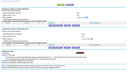

Buenos días, Desde hace un par de meses, estoy teniendo problemas con mi R7000. Al principio pensaba que era debido a una mala configuración o algún problema del router cable-modem de VF. Reinicié de fábrica el router, y sigo con caídas de conexión, sobre todo los mayores problemas vienen con la señal 5GHz. Por más que cambie de canal, y busque otra menos ocupada, el router se reinicia solo. La estructura es: Router Cable-modem de Vodafone de 300 MB -> Modo de repetidor/router/punto de acceso/puente: modo router. 15 equipos conectados (Pc's+moviles+tablet+Apple TV) Y aquí os dejo el resto de las imágenes. ¿ Alguna ayuda? Gracias1.6KViews0likes0CommentsConectar un WNDR3400 a un rt 7800 por lan
