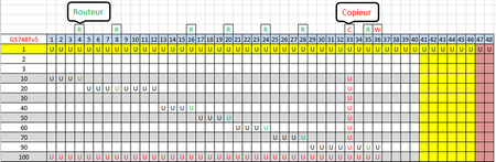

Bonjour, mes besoins finaux sont de créer 5 Vlan (qui doivent être isolés les un des autres) et que chaque Vlan puisse imprimer sur une imprimante réseau. Chaque Vlan recoit un adresse IP auto (donc 5 DHCP) depuis un Fortinet 60D (Exemple : Vlan10 - 192.168.10.xxx -- Vlan20 -192.168.20.xxx ....) mon souci est que les 5 Vlan reçoivent n'importe quelle plage IP ( Exemple: Vlan10 reçoit DHPC5 au lieu de DHCP1, Vlan20 reçoit DHCP1 au lieu de DHCP2 .... même les port hors Vlan recoive des adresses DHCP). Ci dessous image de la Config Vlan Dans la configuration des Port VPID je doit mettre pour chaque port : Vlan1 (defaut), Vlan10 (port1) et ainsi de suite ?? Merci de votre aide1.6KViews0likes1CommentLe décodeur TV saccade quand la console télécharge - Switch Nighthawk S8000
