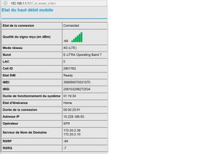

Bonjour, Je souhaite réaliser une connexion VPN entre mon smatphone te le routeur L7100LG qui utilise exclusivement la connexion 4G pour se connecter à Internet. J'ai activé dans un premier temps le service de DNS dynamique via NETGEAR qui simplifie les démarches en utilisant la prestation de No-IP.com. Dans un second temps, je clique sur activer le service VPN puis Appliquer. Je télécharge le pack de configuration OpenVPN (fichier ZIP) Dans un dernier temps, je télécharge l'application OpenVPN Connect, copier les 4 fichiers du pack sur le téléphone et importe le fichier .ovpn dans l'application. L'application me dit que la configuration s'est bien déroulée. Je peux à présent me connecter en appuyant sur Connect. L'application reste dans l'étape Waiting for server jusqu'au time out. J'ai que des bytes out qui s'incrémentent jusque ~1000. Bytes in reste à 0. Je précise qu'une fois le pack téléchargé, je n'ai plus fait de modification sur le routeur. J'ai pingué le dns qui répond correctement. Je reviendrais sur ce point tout à l'heure Ai-je manqué une étape? Y a-t-il des ports à ouvrir ou autre manipulation à réaliser sur le routeur et/ou téléphone? Concernant le DNS, il m'est arrivé que le ping ne réponde pas car le routeur a changé d'IP sans qu'il soit mis à jour sur no-ip.com. J'ai donc forcé la mise à jour en mettant l'IP à la main. Y a-il quelque chose à faire pour mettre à jour l'IP automatiquement? Ayant des pb de connexion 4G (voir ce post sur ce forum), à chaque reconnexion, l'IP change mais n'a pas l'air de se mettre automatiquement à jour. Avez-vous eu ce genre de phénomène?2.4KViews0likes1CommentNighthawk R7100LG LTE problemi di recezione
