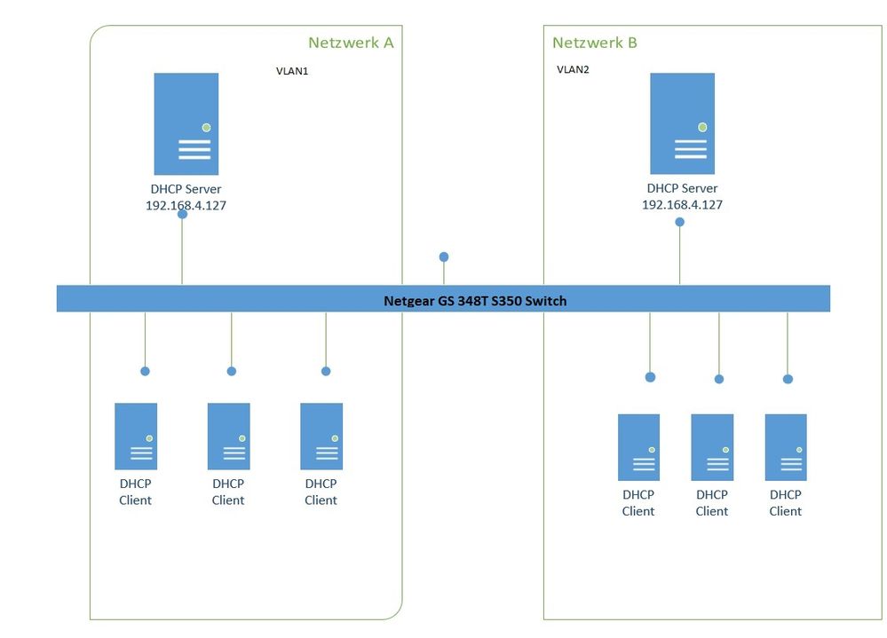

DHCP im zweiten VLAN funktioniert nicht korrekt.
Hallo, ich habe zwei getrennte Netzwerke und den den Switch entsprechend mit zwei VLAN's konfiguriert. Im VLAN1 funktioniert alles. Der DHCP Server im VLAN2 ist an Port 26 angeschlossen. Jedoch e...

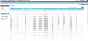

Hallo,
es funktioniert, wenn ich die Porteinstellungen für das VLAN auf "U" setze.

Das Bild wird in meinem letzten Beitrag nicht korrekt angezeigt, deshalb ein neuer Versuch:
Netzwerk

wenn ich Dich richtig verstanden habe, befindet sich der Switch genau dazwischen, stimmt das?
Könntest Du bitte auch die VLANs markieren?

- Benji0097Dec 18, 2020Aspirant
Hallo Damian,
ich habe es noch beschriftet.
