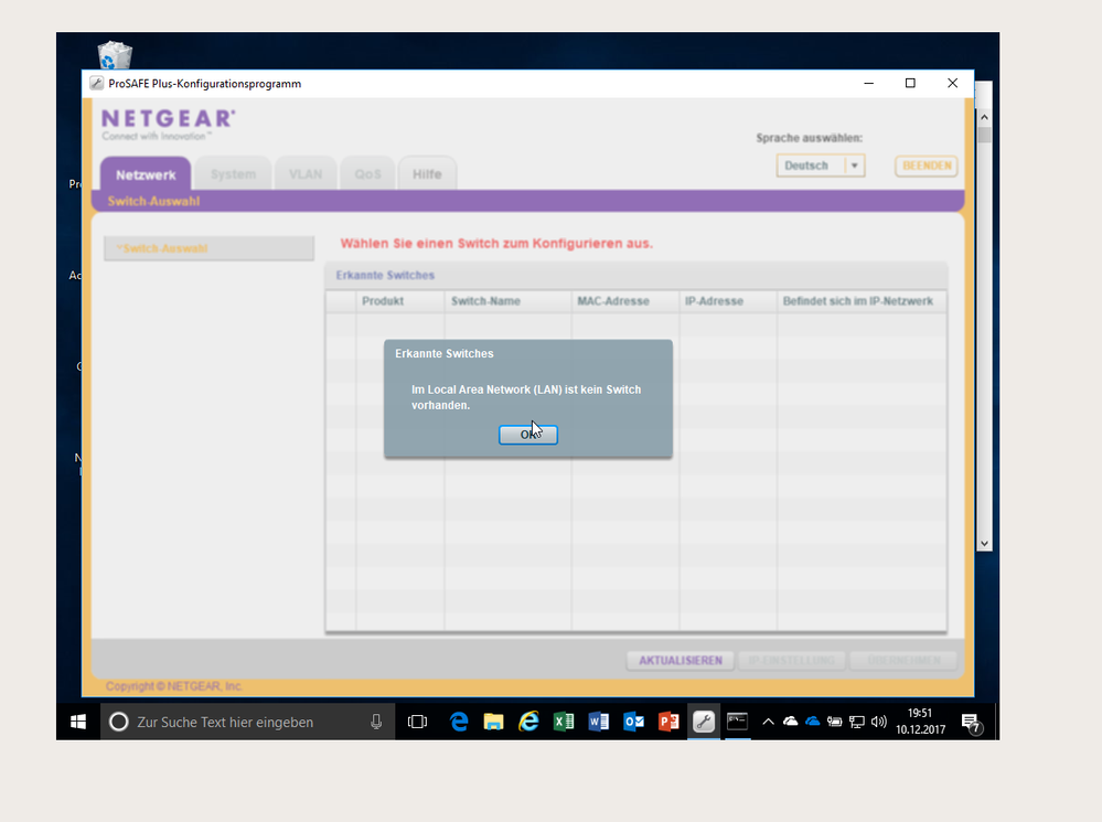

Hi zusammen,
ich kann den switch nicht mehr im netzwerk finden. Die Weboberfläche kann über die default IP nicht aufgerufen werden. Bei den angeschlossen Geräten beim speedport ist er auch nicht zu sehen.

Hallo nakedchef,
und willkommen in der NETGEAR Community.
Deaktiviere alle alternativen Netzwerkkarten außer der, mit der Du mit dem Switch verbunden bist.
Danach starte das Prosafe Plus Utility neu. Wenn das nicht hilft, deaktiviere noch den Antivirus.
Andernfalls verwende die statische Adresse, um zum Switch zu gelangen. Die Standard Switch Adresse lautet 192.168.0.239 (wenn nicht am Router angeschlossen). Der Rechner muss eine statische IP aus dem gleichen IP Subnetz wie der Switch bekommen.
Grüße
Slas
NETGEAR Community TeamHallo Slas
das hab ich sowohl mit einem Windows als auch einem Ubuntu probiert - ohne Erfolg! Auch der Factory Default Reset funktioniert nicht!
