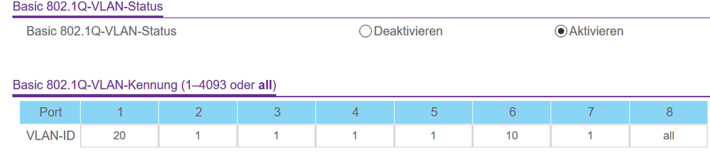

Habe gestern mein Netz auf VLANs umgestellt: VLAN (Native)1 = Prod, VLAN 10 = TV und VLAN 20 = Kameras.
Router ist eine Fortigate 60D Firewall. Soweit funktionieren die VLANs auch, aber am Port 7 steckt eine Fritz 6890LTE. Diese Box dient aktuell nur als WLAN AP und SipGate mit angeschlossenem Telefon. Seit der Umstellung spricht die Fritz kein SIP mehr, und die WLAN Clients erhalten nur sporadisch ein IP vom DHCP. Der Trunk Port der NetGear GS108PEv3 ist Port 8. Setze ich den Port 8 von all auf 1, geht alles wieder, dann aber eben nicht mehr die VLANs 10 und 20. Setzte ich den Port wieder auf all, gehen die VLANs 10 und 20 aber nicht mehr die Fritz. Hatte mit Loop Erkennung und ohne Loop Erkennung getestet. IGMP Services sind auf aus (hatte auch mit aktivierten Services getestet). Zwei angeschlossene Cisco 3560G Switches haben kein Problem.Habe auch den Advanced Modus für 802.1q getestet. Gleicher Fehler.
Hier die NetGear settings:
Die Fritz6890LTE ist mit Ihrem WAN Port an der NetGear Port 7 verbunden. Ich habe schon in den Communities gelesen, wann soll weg von VLAN 1, aber das würde ichmir gerne sparen, zumal es ja mit den Cisco 3560G Switches geht. Liegt es nun an meinen NetGear settings oder an der Fritz (die kann ja bekanntlich ein VLAN)? Danke vorab, Norman
