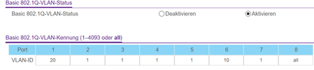

Hallo Community,
Habe gestern mein Netz auf VLANs umgestellt: VLAN (Native)1 = Prod, VLAN 10 = TV und VLAN 20 = Kameras.
Router ist eine Fortigate 60D Firewall. Soweit funktionieren die V...
- Dec 06, 2018
OK, Lösung gefunden: ich habe die Verbindung zwischen Fortigate 60D und NetGear GS108PEv3 gelöst und die NetGear an einem Port meines Cisco Switches 3560G angeschlossen (der ja auch per Trunk Port an den Fortigate 60D angeschlossen ist). Dann diesen Cisco Port als Trunk Port deklariert und die VLAN 1,10,20 erlaubt. Und siehe da, nun geht es. Es scheint das sich NetGear und Fortigate nicht so verstehen, wenn eines der Trunk VLANs das VLAN 1 ist. Egal, gelöst!
