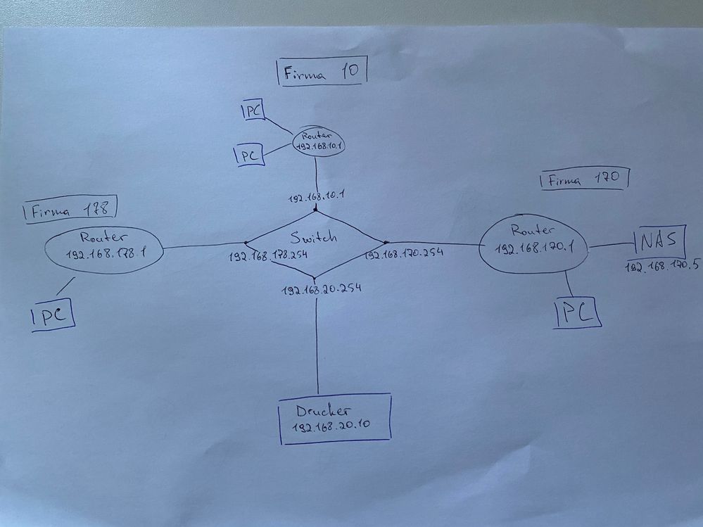

Hallo zusammen. Vorerst - ich bin was Netzwerk-Konfiguration betrifft ein Anfänger und kann daher die Network-Konzepte nicht verstehen.
Ich habe vom Chef die Aufgabe bekommen - einen Drucker so zu installieren, dass dieser von drei verschiedenen Firmen genutzt werden kann. Jede der Firmen hat bereits eigenes Netzwerk mit Internet Zugang, also jede Firma hat eigenen Router und Modem. So soll es auch bleiben, mit dem Zusatz, dass jeder Rechner den Drucker nutzen kann.
Nach langer Recherche kam die Lösung - L3 Switch, also haben wir uns GS716Tv3 angelegt. Ich bin zur folgenden Konfiguration gekommen:
IP Routing Mode - enabled
VLAN10 (Firma 10) - Auf den Ports 9 und 10 als untaggt markiert, IP 192.168.10.254/24. Port 9 ist mit dem Router der Firma 10 verbunden.
VLAN170 (Firma 170) - Auf den Ports 11 und 12 als untaggt markiert, IP 192.168.170.254/24. Port 11 ist mit dem Router der Firma 170 verbunden.
VLAN178 (Firma 178) - Auf den Ports 13 und 14 als untaggt markiert, IP 192.168.178.254/24. Port 13 ist mit dem Router der Firma 178 verbunden.
VLAN20 (Drucker) - Auf den Ports 15 und 16 als untaggt markiert, IP 192.168.20.254/24. Port 15 ist mit dem Drucker (192.168.20.10) verbunden.
Ich habe auf jedem Router auch das statisches Routing für 192.168.20.0/24 angelegt, so dass diese dann über 192.168.*.254 rausgehen (mit dem Sternchen hier ist das entsprechende Subnetz gemeint, also 10,170 bzw. 178)
Hier habe ich einen Ausschnitt gezeichnet, wie das Netz nun aufgebaut ist.
Nun kann ich den Drucker aus jeder Firma erreichen. Hauptziel ist erledigt.
Aber jetzt möchte ich, dass ich aus Firma 10 die NAS der Firma 170 erreichen kann. Ich dachte das würde gehen, doch es geht nicht. Viel schlimmer - selbst wenn ich innerhalb des Switches unter Troubleshooting traceroute nutze, kann ich aus Interface VLAN10 keine Geräter der Firma 170 erreichen (auch 178 ist nicht erreichbar). Als VLAN20 kann ich jedoch alles erreichen =/
Kann mir jemand helfen? Woran liegt das? Habe ich etwas übersehen? Blockieren mich die Router der jeweiligen Firmen? Warum werden dann aber die Packete vom Drucker nicht gebloclkt? Ich bin am verzweifeln...
Geht das überhaupt? Oder habe ich ein utopisches Ziel gesetzt?
Würde mich über jede Hilfe freuen!
Versuche noch mal hier das Bild zu schicken.
ABER: neue Erkentniss... Ich kann von VLAN170 die Geräte von VLAN10 nur dann erreichen, wenn ich beim Router von Firma 10 das Statische Routing für den Addressraum 192.168.170.0/24 über die IP 192.168.10.254 (Switch) einrichte. Nur dann kann ich von VLAN170 die Geräte von Firma 10 erreichen. Vllt. muss ich bei dem Router der Firma 170 das gegenpart für 10 machen, und es wird dann gehen...Ich denke das ist die Lösung! Kann zwar jetzt nicht testen, aber ich gehe davon aus, dass es funktionieren wird. Kann das nächste mal testen, erst wenn ich wieder im Büro bin, das kann aber dauern.

- DamianMNETGEAR Moderator
Hallo lorado,
willkommen in der NETGEAR Community!
Sollte es irgendwie nicht funktionieren, antworte mir bitte auf diese Aktualisierung und teile mir mit, ob bestimmt alle Router die VLANs unterstützen. Am besten wären die Modellbezeichnungen der Routers.
