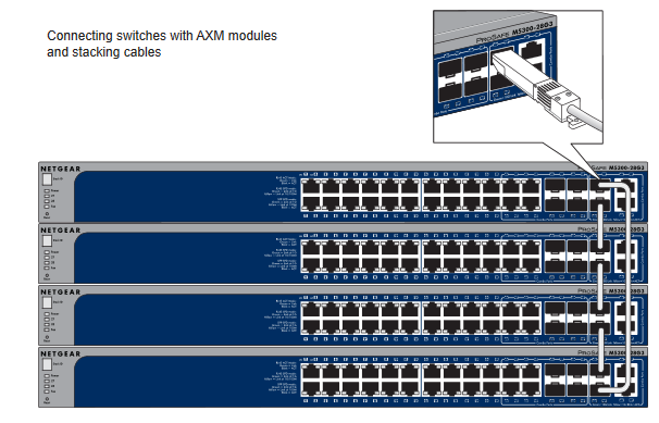

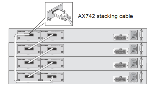

  • Hallo @20721,
    die AX742 sind für Stacking optimal, du könntest sonst die Stacking-Module wie in der Abbildung unten anschließen.
    Die Core Switch Konfiguration ist Netzwerk bedingt.
    Hast du einen Netzwerkplan oder Netzwerktopologie erstellt wie das Netzwerk aussehen soll?
    Wie werden die anderen Switches und Endgeräte, Server sich mit den Stacks verbinden (z.B LAG)?

      • Slas's avatar
        Slas
        NETGEAR Employee Retired
        Hallo @20721,
        Grüße
        Slas
        NETGEAR Community Team
