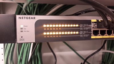

LEDs leuchten gelb
Hallo,
beim switch leuchten die LEDs nach Stromausfall gelb, aber nicht alle, siehe Bild. Switch ohne Funktion und nicht erreichbar
Ein und ausstecken, sowie der Factory Defaults Knopf bringt keine Lösung.
Hat jemand noch ne Idee?

    Wenn die Port LEDs gelb aufleuchten indiziert dies:
    • Solide -  ein 10 Mbps oder 100 Mbps Portlink wurde erstellt
    • Blinken -  der Port transferiert oder erhält Pakete mit 10 Mbps oder 100 Mbps
    Ist es möglich den Switch anzupingen?

      Hallo,
      die LEDs blinken nicht und eine Verbindung kann ich zum Switch auch nicht herstellen.
      Der Swicht hat nach Stromabschaltung eben dieses Verhalten gezeigt, ich habe nichts am Switch verstellt, auch die Factory default taste funktioniert nicht. Es ist auch egal ob etwas an den Ports dran hängt oder nicht.

        Hallo Böb,
        hier wäre es empfehlenswert, dass Sie sich direkt an unseren Support wenden.
