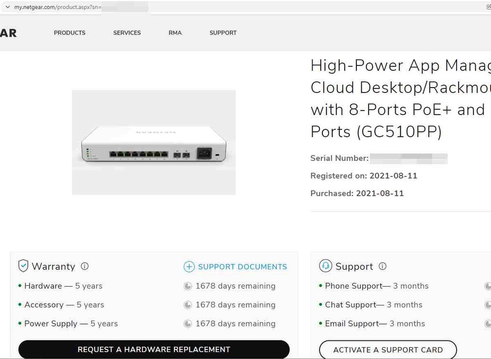

Wenn man unter my.netgear.com (nach dem Login usw. auf dem Produkt die [Support Options] anwählt kommt effektiv ein Text mit der nicht ganz korrekten Info in sachen Warranty. Habe dieses Problem bereits nach San Jose weitergeleitet.
Wird hingegen die ganze Zeile (nicht der [Support Options] Knopf) angewählt, so sollte auf der folgenden Seite (etwas scrollen) die "Warranty" Informationen angezeigt werden, darunter hat es dann auch einen Knopf mit [Request a Hardware Replacement].
