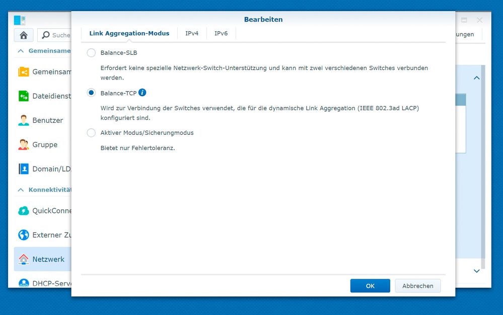

Hallo Hightower-200,
versuche bitte die Option "Open vSwitch" zu deaktivieren und dann (wenn möglich) wähle den Modus "IEEE 802.3ad Dynamic Link Aggregation" aus.

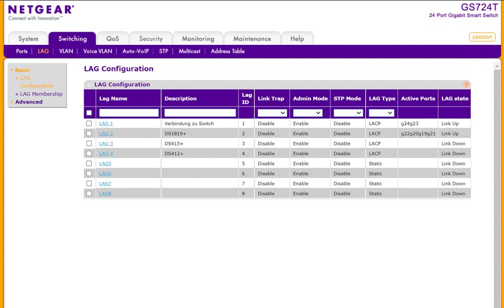

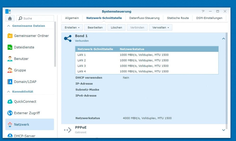

versuche bitte auf der Synology einen LACP LAG zu dem GS724Tv3 zu konfigurieren.
Wenn Du es schon gemacht hast aber es trotzdem so funktioniert, wie Du geschrieben hattest, schicke mir bitte Screenshots von den LAG-Einstellugen der Switches sowie der Synology.

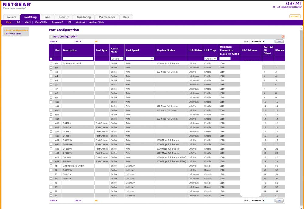

- Hightower-200Nov 30, 2021Aspirant
Hallo DamianM
hier kommen die Screenshots... hoffe es hilft für die Lösung. Die andere Seite also der GS110T ist genau gleich eingestellt.

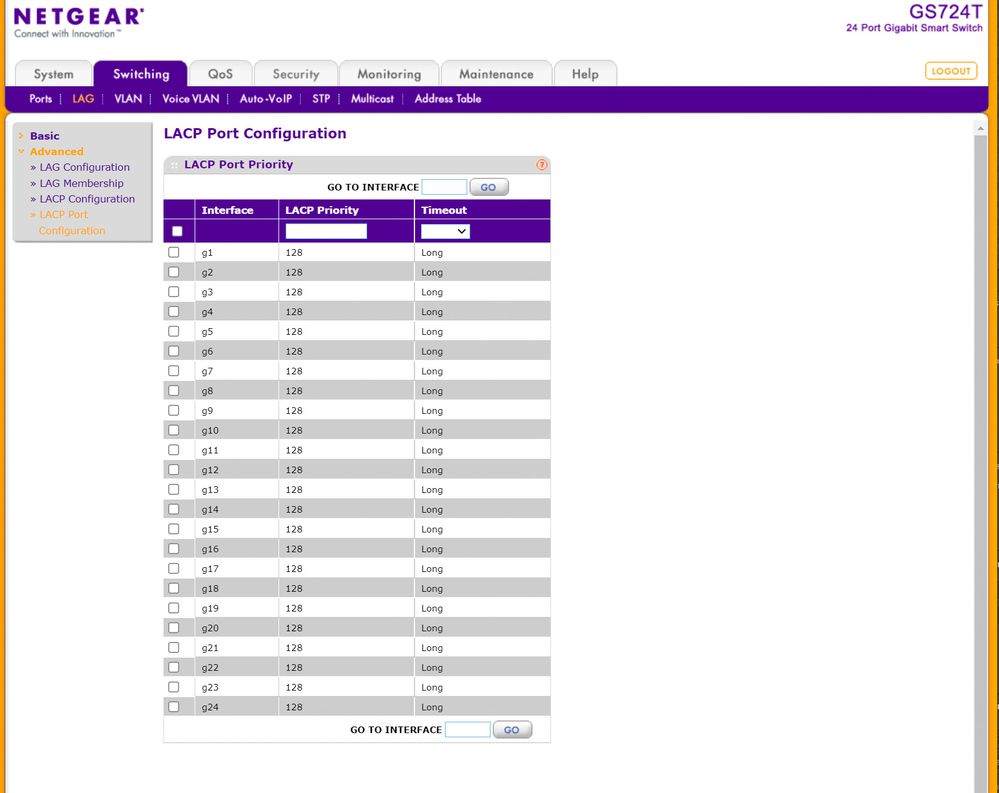

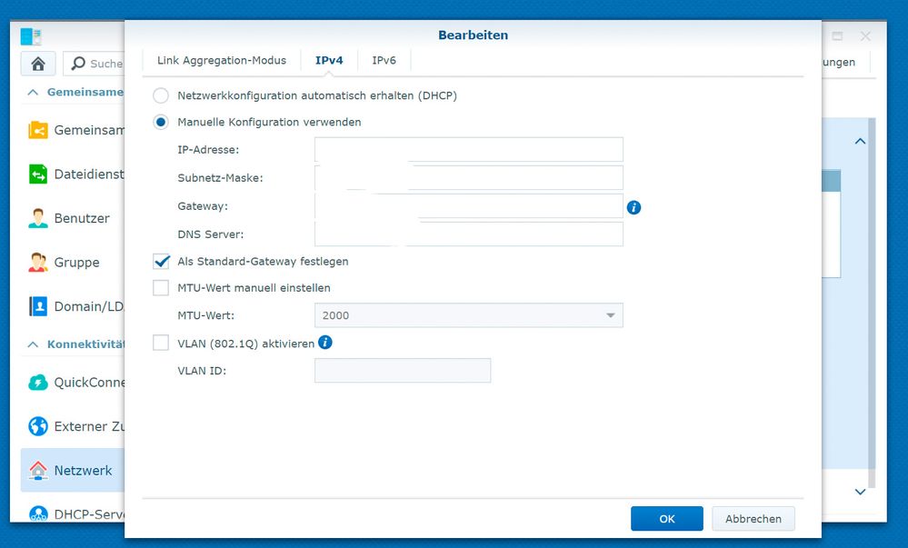

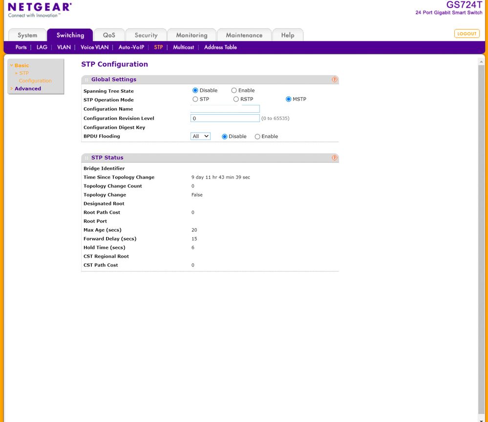

- DamianMDec 02, 2021NETGEAR Moderator
Freundliche Grüße,
DamianM
NETGEAR Team- Hightower-200Dec 02, 2021Aspirant
Hallo DamianM ,
vielen Dank für die Antwort: Wo habe ich die Option "Open vSwitch"? Wo soll ich dies einstellen: bei den Netgears oder beim NAS?
Grüße
