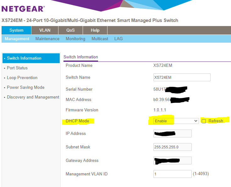

    Analog zur Problemlösung mit der Fritzbox Notfall-Adresse (das nur als Hilfe für die Einstellung des Netzwerk-Adapters) kannst Du temporär z.B. die Adresse 192.168.0.123 / 24 (255.255.255.0) auf dem Netzwerk-Adapter (WiFi oder Ethernet, was immer für die Verbindung genutz wird) deines Computers konfigurieren (Prüfung der Daten ggf. ausschalten). Dann sollte sich auf dem Web-Browser auch Dein Switch unter http://192.168.0.1/ zeigen, etwa so:
    Stelle sicher dass hier der DHCP Mode aktiv ist [Enable]. Du kannst auch noch gleich das [x] Refresh markieren, dann holt sich der Switch eine IP Konfiguration von Deinem Router. Sollte auf dem Router eine (m.E. eine für den Heimbereich völlig übertriebene) Sicherheits-Konfiguration vorliegen und nur "bekannte" MAC Adressen den Zugriff erhalten, so muss die MAC Adresse (auch auf der ersten Seite ersichtlich) auf dem Router eingetragen bzw. erlaubt werden.
    Wenn alles so durchgeführt ist, wird der Switch (entweder wennn Refresh markiert ist, oder dieser neu gestartet wird) eine IP-Konfiguration erhalten und wird dann in der Liste des Heimnetzwerkes auch sichtbar bzw. der [Admin] Link auf dem Netgear Switch Discovery Tool wird auch funktionieren. Dazu musst Du aber den Netzwerk-Adapter auf Deinem Computer wieder auf die ursprüngliche Einstellung zurücksetzen, das ist zumeist DHCP, automatisch beziehen.
