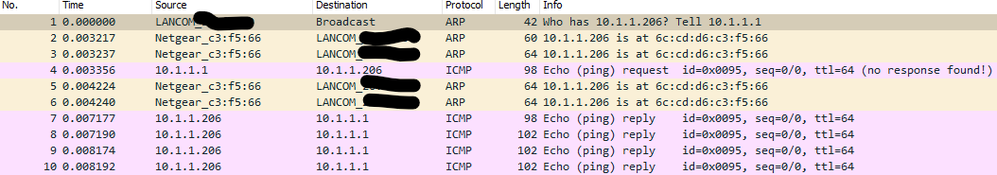

- sunsebSep 14, 2021Aspirant
Hallo,
ich habe das Problem ebenfalls. Meiner Meinung nach liegt es daran, dass der Switch auf ein Ping aus dem Management Netz eine Antwort nicht nur im Management Netz schickt, sondern ebenfalls auf allen konfigurierten VLANS. Bei dem vorausgehenden ARP-Request ist das ebenfalls schon so.
Als Beispiel hat der Switch die Adresse 10.1.1.206 und der Router hat die 10.1.1.1.
Sieht so eine Trennung auf Layer-2 aus???
Gruß, S
