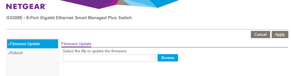

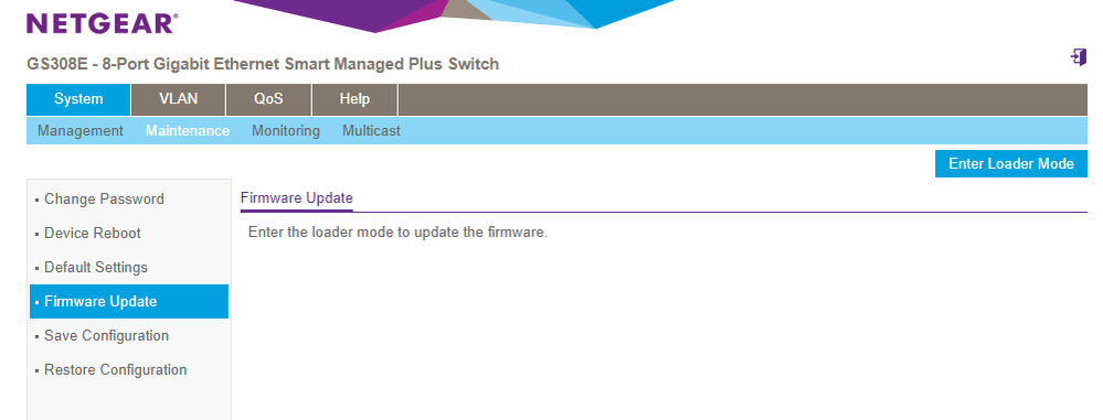

        Klar, gibt es ...  nur Mut (aber ohne jede Garantie) ... klicke mal auf den Knopf [Enter Loader Mode]:
        und oh Wunder, dann kannst Du die aktuelle firmware per [Browse] auswählen:
        Im Falle Deines GSS108E heisst die Datei (zuerst aus dem ZIP Archiv extrahieren bitte!) dann GSS108E_V1.6.0.9.bin

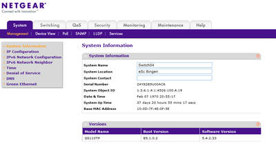

  • Hallo,
    ich habe auch noch ein
    in Betrieb ist da die FW aktuell oder gibt es da auch was neues??
