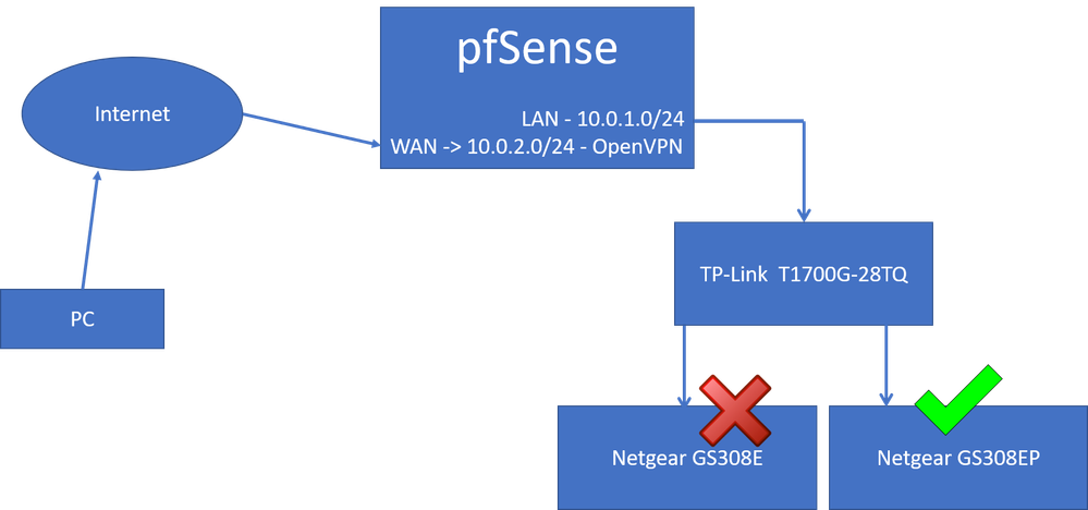

Ich habe einen GS308E Switch und betriebe ihn offsite. Es existiert ein OpenVPN Tunnel mit einem eigenen Subnetz am Remote Ort.
Wenn ich nun über die OpenVPN Verbindung versuche auf die Weboberfläche des GS308E zuzugreifen dann lädt die Seite nicht. Beim GS308EP zum Vergleich lädt die Seite problemlos über die VPN Verbindung.

    Könntest Du mir gräfisch (als Anhang, mit allen Modellbezeichnungen) darstellen, wie das ganze Netzwerk konfiguriert wurde?

      Das ist mein Setup.
      Rechner verbindet sich aus dem Internet mit dem OpenVPN Server in den pfSense und erhält z.B. die lokale Adresse 10.0.2.5.
      Firewall lässt Kommunikation von 10.0.2.x ins Subnetz 10.0.1.x zu wo der GS308E sitzt und das Management Interface erreichbar ist.
      Hoffe das Bild hilft.

        vielen Dank für die Skizze!
        Kannst Du mir bitte noch mitteilen, ob der lokale Zugriff zum GS308E richtig funktioniert?
        Wie hast Du (so generell) den TP-Link konfiguriert?
