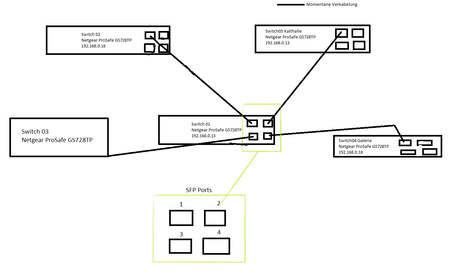

Hallo miteinander, Dies war unsere alte Netzwerkstruktur. Aufgrund von zu wenig freien Ports, haben wir einen Netgear ProSafe GS748TPS gekauft. Diesen haben wir mit dem Switch03 (siehe Bild) e...

Aus welchem Grund wurde der neue Serverraumswitch nicht wie gehabt mit dem "zentralen" Switch01 verbunden? Ihr hattet ursprünglich eine ziemlich ideale Baumstruktur wo es zwischen jeweils zwei Switchen eine direkte Verbindung gab - während neu alle Geräte wie eine Perlenschnur zu einem langen Bus Verbunden sind, sich also viel mehr Daten über die recht dünnen Gigabit Links quälen.
In einer Navision-Umgebung wo sich viel zwischen dem Rechnerraum, den Applikations- und Datei-Servern und den einzelnen Geräten abspielt würde ich versuchen vom Rechnerraum aus möglichst alle dezentralen Switches direkt zu erschliessen statt beispielsweise quasi den hintersten Arbeitsplatz auf der Galerie durch die ganze Kette von Switches und vor allem nur einem einzelnen Gigabit Link zu quetschen. Du siehst die Idee....

Der Neue Serverraum Switch wurde mit dem Switch 02 verbunden, da der Switch 03 zuvor mit dem Switch 01 verbunden war. Wir haben aber im Livebetrieb umgetauscht und somit für ein nahtlosen Übergang sorgen müssen.
Bei den neuen Switch im Serverraum wäre es kein Problem diesen als Baumstruktur wieder mit dem 01er zu verbinden. jedoch wie verbinden wir dann den Switch03, das unsere Topologie weiterhin erhalten wird und keine Änderung der Konfiguration von nöten wäre?
Wir haben ja nur 4 SFP-Ports am Switch 01
