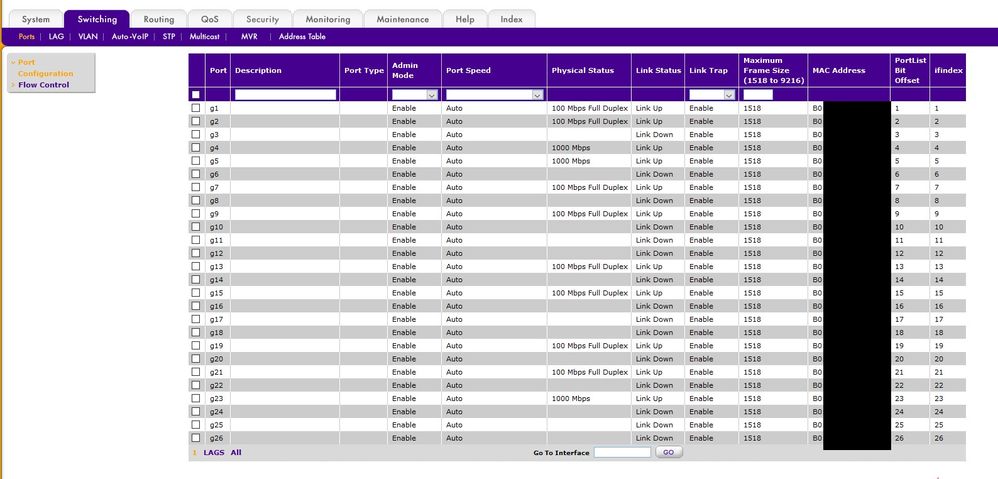

        Hier die installierte Firmware-Version (habe keinen Punkt gefunden, wo man überprüfen könnte, ob eine neuere Version zur Verfügung steht):
        Der Port 17 ist betroffen gewesen
        Die angeschlossenen Geräte hatten keine Verbindung
        Hier noch ein Printscreen:
        Beim nächsten Ausfall, werde ich versuchen einen Ping abzusetzen. Momentan läuft er gut.
