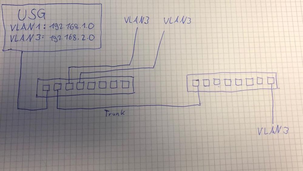

Hallo Zusammen,
ich würde gerne mein IPTV Netz per VLAN von meinem restlichen Netz trennen.
Leider klappt dies nicht wirklich.
Mein USG hat zwei VLAN.
VLAN1(Default): 192.168.1.0
VLAN 3(IPTV): 192.168.2.0
Ich habe mal kurz mein Netz grob gezeichnet, hoffe das ist verständlich :smileylol:
Den ersten Switch habe ich folgendermaßen eingerichtet.
VLAN - 802.1Q- Advanced
VLAN-Konfiguration: VLAN 3 angelegt
VLAN-Mitgliedschaft: Port 1 in VLAN 1 und 3 auf T
Port 2 in VLAN 1 und 3 auf T
Port 3 +4 in VLAN 3 auf U
Die Restlichen Ports in VLAN 3 rausgenommen und in VLAN 1 auf U
Zweiter Switch:
Port 8 in VLAN 3 auf U, die restlichen Ports in VLAN 1 auf U
Leider bricht dann mein halbes Netz zusammen:smileylol:
Was mache ich falsch ? Ich wäre sehr dankbar wenn mir wer sagen könnte wie ich das ganze einrichten muss damit es funktioniert.

und willkommen in der NETGEAR Community.Gehe zu VLAN - 802.1Q - Advanced - Port PVID und überprüfe, ob die Ports die richtige PVID haben z.B: auf dem zweiten Switch sollte der Port 8 in VLAN 3 (U) die PVID 3 erhalten.
How to configure VLANs on a ProSAFE Web Managed Plus Switch with shared access to the internet
Grüße
Slas

Die PVID passt. beim Trunkport lasse ich ja die 1 jeweils oder ?
Habe das ganze nach der Anleitung gemacht. Beim ersten Switch klappt es auch aber sobald ich den Trunk zum zweiten einrichte entsteht das Problem.

Ja, beim Tagged Port muss die PVID nicht verändert werden.
Könntest Du noch kurz beschreiben was nicht funktioniert?
Gibt es Probleme mit IPTV in VLAN 3?
Falls ja, gehe zu IGMP Snooping Einstellungen und schaue, ob du VLAN-ID 3 für IGMP-Snooping eingeben kannst.Grüße
