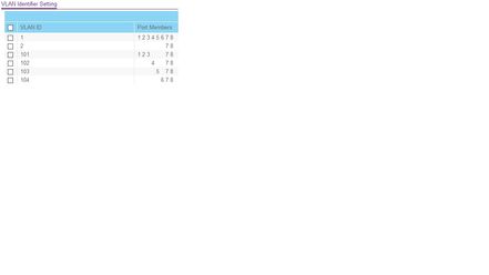

Die Konfiguration sieht nun in beiden Switsches so aus:
Wobei die Ports 7 und 8 in den VLANS 101, 102, 103, und 104 tagged ("T") sind. Sonst alles untagged ("U"). PVID sieht so aus:
Die WLAN-Strecke wird zwischen den Ports-8 aufgebaut. Die Bridges haben VLAN2 eingestellt.
Wieder sieht es so aus, dass ich die entfernten Geräte am 2. Switch prima erreiche, die Trennung ist etabliert.
Jetzt erreiche ich aber immer noch nicht die WLAN-Bridges "auf" dem Trunk.
Und auch der 2. Switch ist nicht mehr erreichbar (auch wenn er seinen Dienst versieht).
Was mache ich falsch?
Danke für weitere Hilfe!
