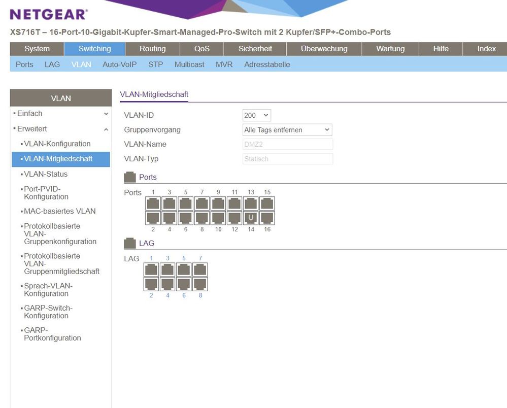

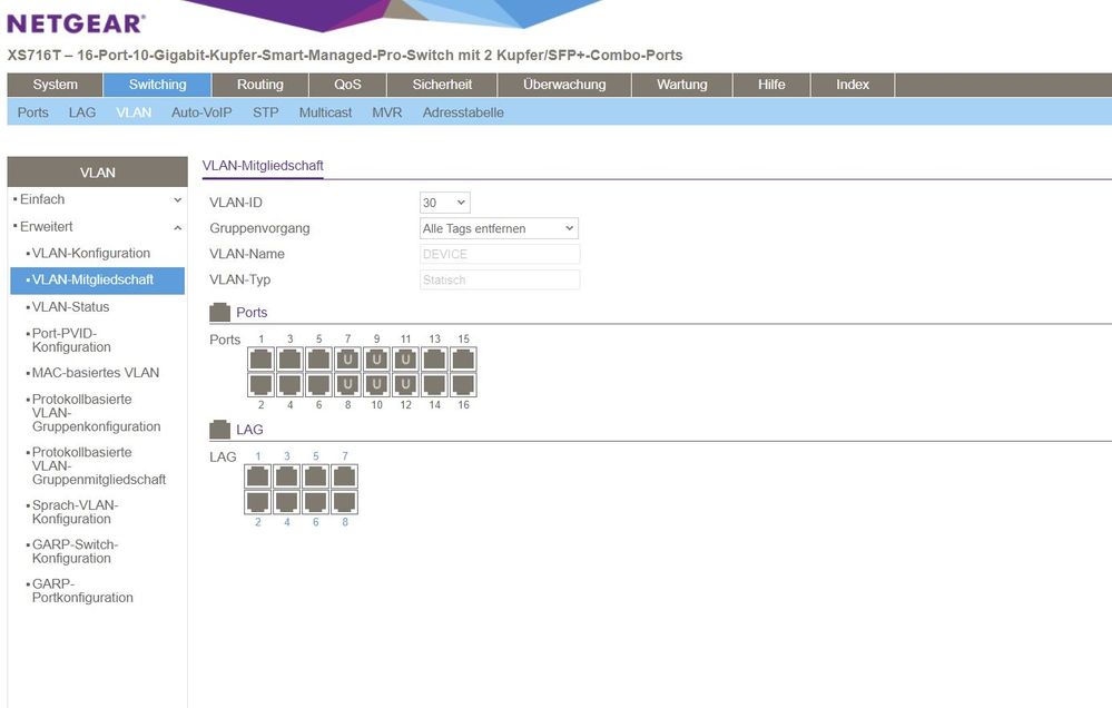

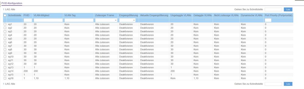

ich habe u.A. drei VLANs eingerichtet:
200 (DMZ), 192.168.2.0/24 Interface am Switch 192.168.2.254
20 (Clients) 10.10.32.0/24 Interface am Switch .254
30 (Devices) 10.10.48.0/24 Interface am Switch .254
Die FritzBox hat die IP 192.168.2.1 und hängt am Port des VLAN200
Je ein PC in Vlan 20 und 30 (test)
Alle IP Adressen Statisch konfiguritiert und alle Ports Untaged

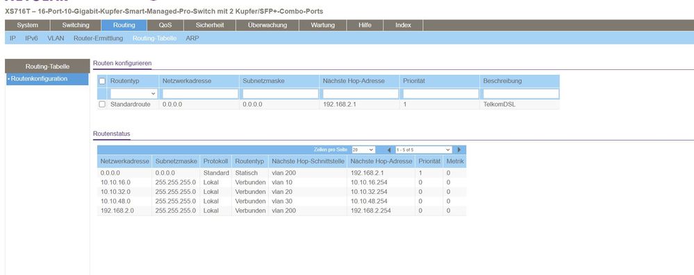

Routing ist eingerichtet und die Statische Route auf die FritzBox Gelegt.
ich kann innerhalb des VLAN andre PCs pingen
Ich kann alle Routerinterfaces (x.x.x.254) pingen
ich kann nicht PCs oder die Fritzbox in anderen Netzen anpingen?
Config Bilder siehe anbei, Routing ist enabled. (btw. Wie schalte ich das Interface auf english um?)

        Bitte stellen sie einmal fest, dass Sie IP Routing aktiviert haben, schauen Sie bitte im Web Based GUI unter: Routing > IP > IP Configuration, auch dass Sie die statischen IP Adressen auf Ihrer Fritzbox konfiguriert haben.
        Datenverkehr an 10.10.32.0/24 und 10.10.48.0/24 sollte an 192.168.2.254 gesenden werden, Nutzung von zwei statische Routen.
        Sie können auch die IP Adressen 10.10.32.254 und 10.10.48.254 als default Gateway für die Hosts der jeweiligen VLANs nutzen. Stellen Sie hier fest, dass der eine Host den anderen in einem anderen VLAN anpingen kann.
        Ihre Firewalls sollten Pings an den Hosts nicht blockieren.
