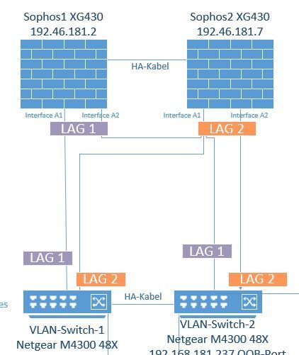

Ich habe bei einem Kunden einen Sophos-Firewall-Cluster (Aktiv-Passiv-Cluster) und einen Switch-Stack mit zwei Netgear XSM4348CS-Modellen.
Die Geräte sind übers Kreuz angeschlossem wie im Schema beschrieben. Es wird ein dynamischer LAG mit LACP eingesetzt.
Wenn die Firewall ein Failover macht, funktioniert jedoch die Link-Aggregation nicht.

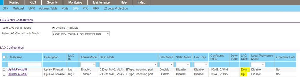

Ich sehe dass der LAG-State der passiven Firewall jeweils "DOWN" ist, die Links der Firewall zeigen jedoch eine Verbindung an. Ich gehe davon aus dass beide LAG "UP" sein sollten auch wenn eine der Firewalls passiv ist?

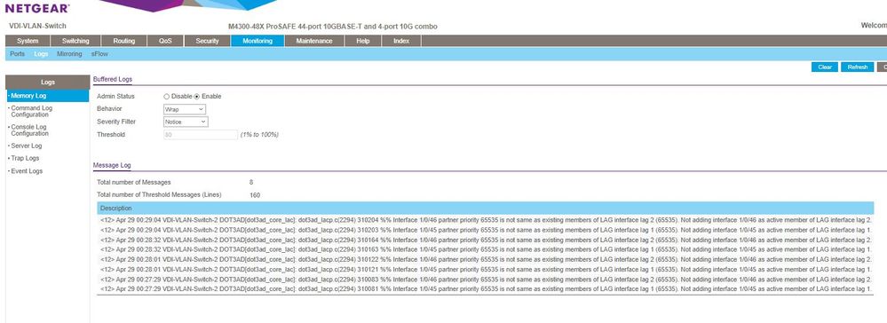

Im Log-File sehe ich Fehlermeldungen bezüglich der Interface-Priorität welche nicht korrekt ist.
Kann mir jemand dabei helfen die richtige Config zu finden?

    1) Wenn der Failover passiert und die passive Firewall zu einer aktiven wird, ist dann das LAG immer noch im "Down" Status?
    2) Wie ist der Status von dem Ports (Switching), die zum "Down" LAG gehören? Sind sie "Up" oder "Down"?
      Ja genau, wenn die Firewall ein Failover macht bleibt das LAG State auf Down, deshalb funktionieren dann logischerweise alle Dienste die darah hangen nicht mehr.
      Der Status der Ports ist sowohl im Webinterface der Firewall und des Switches überall UP und die Links blinken auch alle überall.
