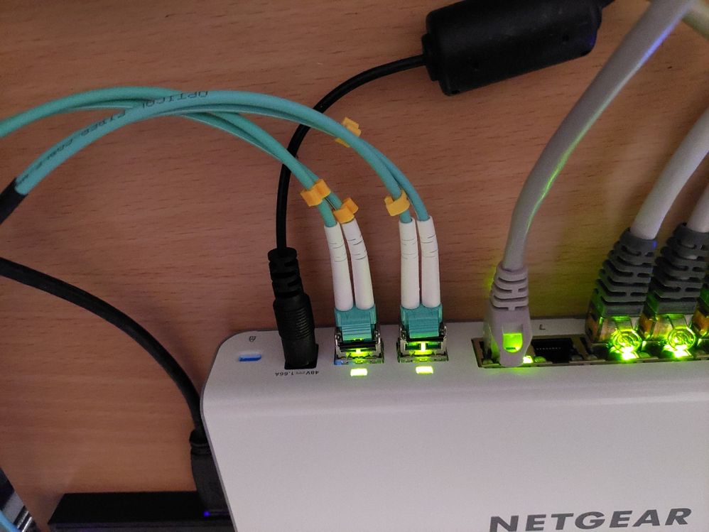

Collegamento effettuato con successo, acquistato 4 moduli SFP compatibili e 2 bretelle LC - LC OM3 da 15 metri L'una, aggregate le porte SFP dei 2 switch in oggetto e vai! il collegamento funziona! se ho ben capito ora le 2 porte SFP comunicano come una singola porta ethernet 2,5 gigabit...

La velocità per i moduli SFP ufficialmente supportati è di 1 Gbps quindi due porte SFP comunicheranno come una singola porta Ethernet a 2 Gbps. Nel caso in cui i moduli SFP raggiungano 1,25 Gbps il risultato dovrebbe essere 2.5 Gbps.
