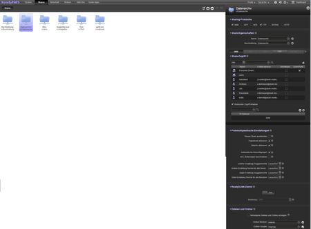

Hallo Community,
ich weiß einfach nicht mehr weiter, hier mein Problem:
Wir haben ein Ready Nas V2 Dou und sind eine Firma mit mehreren Mitarbeitern und jeder hat Komplettzugriff auf den im Rool ...

Hallo DOOHJan,
und willkommen in der NETGEAR Community.
Wenn ich dich richtig verstehe, möchtest du jedem Benutzer Zugriff auf alle Freigaben geben?
Hast Du schon versucht einen Test Share mit den gewünschten Berechtigungen zu erstellen und überprüfen, ob alle Benutzer zugreifen können?
Bei Bedarf können die Zugriffsberechtigungen zurückgesetzt werden.
Dadurch werden die Standard-Zugriffsrechte wiederhergestellt. Alle mit Zugriff auf den freigegebenen Ordner erhalten Lese-/Schreibzugriff auf alle Dateien und Ordner im freigegebenen Ordner.

Hallo Slas,
die Möglichkeitb des Zurücksetzens hat leider nicht zu einer Besserung geführt.
Die Lösung des Problems war:
Die Cloud war einer Arbeitsgruppe zugewiesen die es hier im Netzwerk auch gab. Das habe ich geändert und seit dieser Änderung können alle Benutzer wieder ohne Probleme auf die Freigabe zugreifen.
