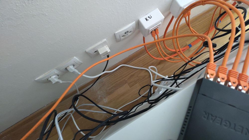

Hallo Kurt,
der Switch ist unmanaged, dann habe ich das wohl im englischen Forum falsch ausgewählt.
Die Kabel sind neu gekauft, und wie schon erwähnt, funktioniert alles ohne dem Switch einwandfrei.
Registriert habe ich das Geräte glaube ich schon während ich meinen Account erstellt hatte.
Anbei ein Bild vom Setup. Ein Kabel geht vom Switch zum Router, die anderen Kabel vom Switch zu den jeweiligen Netzwerkdosen. Habe ich da etwas falsch verstanden?
Auf dem GS305 gibt es ja pro angeschlosenes und aktives Gerät ei er LED, welches den Link-Status und die Aktivität anzeigt.
Zumeist gibt es auch auf den angeschlossenen Geräten eine oder zwei LEDs für den Link Status, manchmal in verschiedenen Farben für die Geschwindigkeit des Links.
Falls wirklich ein Problem mit dem Switch vorliegt (ist ja nie auszuschliessen) könnte der Switch im der Tat einen Defekt aufweisen.
PhilipW29 wrote:
In den Einstellungen meines Routers (GL AX-1800) wird der Switch selber auch gar nicht angezeigt.
Da der Switch ja keine IP Adresse zugeordnet hat, wird er auch nicht angezeigt.
Weitergehende Funktionen wie LLDP (Link Layer Discovery) sind weder an diesem Switch noch an den üblichen Consumer-Routern und Switche vorhanden.
