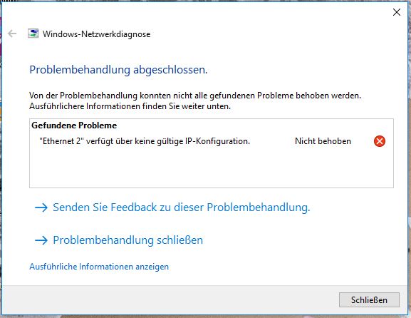

Hallo,
Dank für Deine Antwort und Hilfe. Leider scheint die "Kiste" an den 4 Ports defekt zu sein. Mal zeigt sich beim Anschluss zwar das Netzwerksymbol aber grundsätzlich mit einen Ausrufezeichen! Beim nächsten Mal schaltet sich automatisch die WLAN Verbindung ein und bleibt, egal wie oft ich resette, habe auch verschiedene Kabel probiert, immer das gleiche aber hautsächlich nur Wlan vom Rechner. Auffällig ist, das die untere Port LED anscheinend datenverkehr durch flackern anzeig, oben de LED aber konstand an ist und keinerlei "Regung" zeigt.

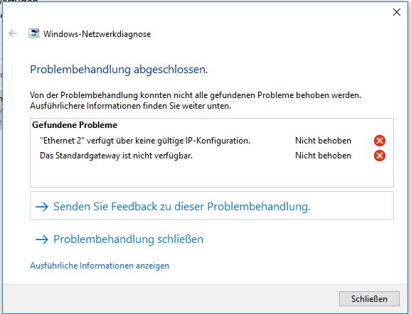

Diese drei unterschiedlichen Antworten bekomme ich, wenn ich den Adapter per Diagnose je nach Einstellung, z.B. wie vDir vorgeschlagen vornehme. Obige 1 , wenn ich den Rechner als DHCP Client belasse. Die nächte (2te) zeigt, die Meldung, wenn ich anstatt DHCP eine Adresse aus der Router IP Raum einsetze... 192.168.1.10 z.B. und als Gateway die 192.168.1.1 als Beispiel nehme.

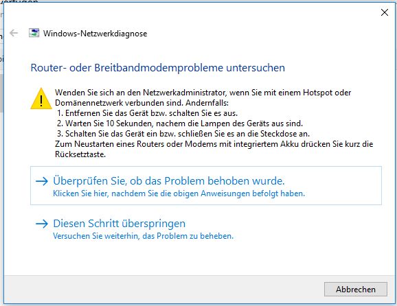

Mitz der dritten Meldung kann ich gar nichts anfangen... Auch wenn ich das da vorgechlagene Zenario anwende. Ajus diesem Grunde gehe ich von einem Hardwarefehler aus, oder irre ich?
