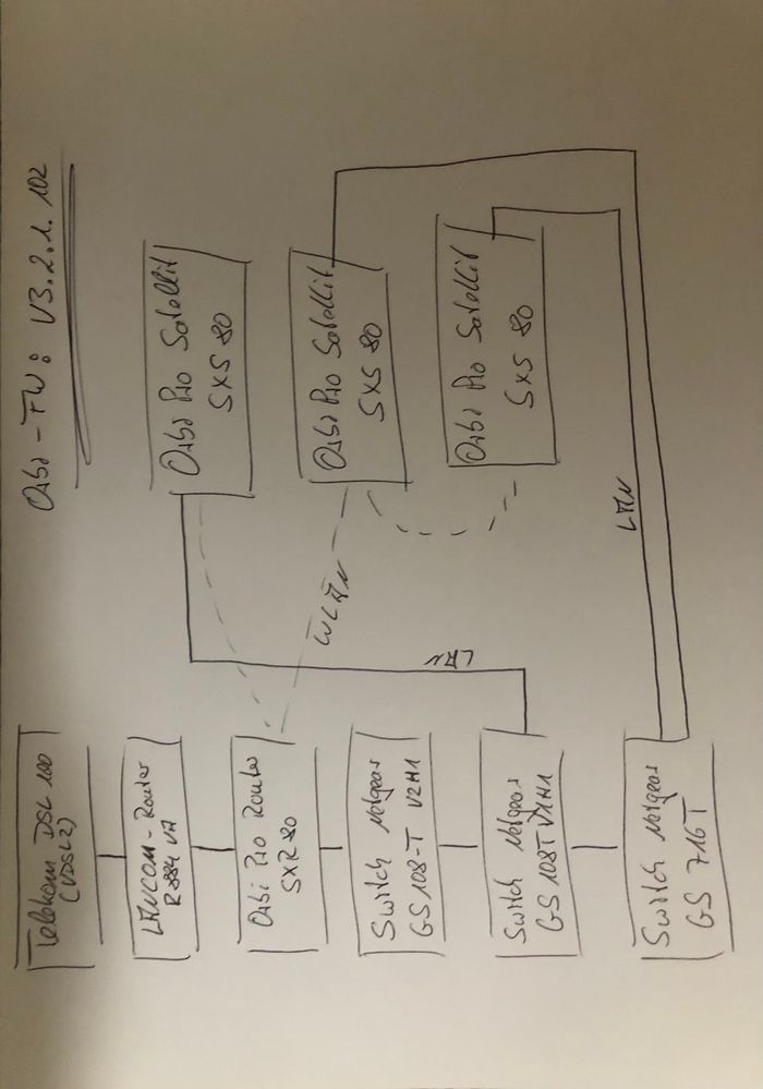

    • SebastianGr's avatar
      SebastianGr
      Hallo.
      Anbei habe ich eine Skizze meiner Netzwekt-Topologie gemacht. Ich hoffe, dass ist so verständlich.
      Wie gesagt, ist die Verbindung momentan nur über den WiFi-Backhaul. Geplant ist allerdings, eine Verteilung über Kabel wie in der Skizze dargestellt.
      Gerne würde ich auch in den Hotelzimmern das Gäste-VLAN per LAN-Kabel zur Verfügung stellen. hierzu habe ich einen zweiten GS716T - Switch, der dieses Signal an die einzelnen LAN-Dosen auf den Zimmern verteilen würde.
      Über eine Lösung würde ich mich freuen.
