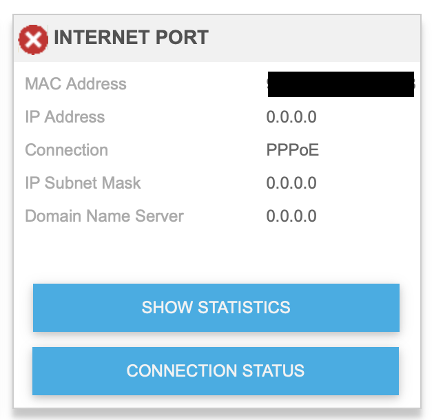

NETGEAR Team- doro_bFeb 15, 2021Guide
Hallo Damian,
vielen Dank für die Erklärung. Diese VLAN-IDs habe ich nun genau so angelegt. Leider hat es nichts gebracht und auf der Startseite von orbilogin.com wird weiterhin angezeigt, dass kein Internetanschluss besteht (siehe Screenshot). Muss man irgendwo anders auf orbilogin.com noch Einstellungen vornehmen, z.B. die entsprechenden IDs irgendwo auswählen?
Müssen vielleicht zusätzlich andere Einstellunge vorgenommen werden, z.B. sollte der Route in dieser Konstellation (direkt ans ONT geschlossen) als Access Point konfiguriert sein?
Ein Hinweis: Was ich als positiv deute, ist dass die "LAN"-Led am ONT leuchtet/blinkt sobald der Route angeschlossen ist, nicht jedoch wenn nichts angeschlossen ist oder man einen Computer anschließt, welcher keine Verbindung zum ONT herstellen kann. Das gibt mir immer noch Hoffnung, dass man durch die korrekte Einstellungen endlich zum Ziel kommt.
Danke und viele Grüße
