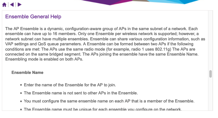

wir haben insgesamt 13 dieser APs mit aktueller FW 3.9.1.0 im Einsatz.
Jedoch kann ich nur 10 davon in einem Ensemble zusammenschließen.
In der Hilfe steht:
Each ensemble can have up to 16 members.
