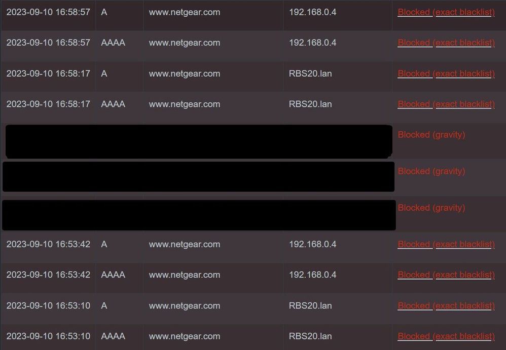

Hallo zusammen,
ich habe ein Netgear RBK20 im Einsatz welches auch problemlos funktioniert.
Einen Punkt habe ich aber, der mich mehr oder weniger ärgert.
Und zwar versucht das MESH System alle paar Minuten eine Verbindung zu www.netgear.com aufzubauen.
seit ich den Pi-hole im Einsatz habe, sehe ich den Verbindungsaufbau alle paar Minuten.
Da ich nicht gewillt bin diese "nach Hause telefonieren" Funkion zu erlauben, habe ich den Aufruf geblockt.
(192.168.0.4 ist der RBR20, und RBS20.lan ist der RBS20)
meine Frage, warum versucht das MESH System alle paar Minuten nach Hause zu telefonieren,
und wo kann man diese Funktion deaktivieren?

      Hallo Damian,
      ich habe als DNS den Pi-Hole eingestellt, soll ja so sein...
      Firmware ist die V2.7.4.24, dies ist die aktuellste Version.
      der NTP kann auch ausgeschlossen werden,
      trotzdem versucht das MESH alle paar Minuten nach Hause zu telefonieren.
      Gerät läuft im "AP-Modus".
      hast Du noch eine Idee, oder gibt es eventuell Logs oder andere Möglichkeiten um das Problem einzugrenzen?
