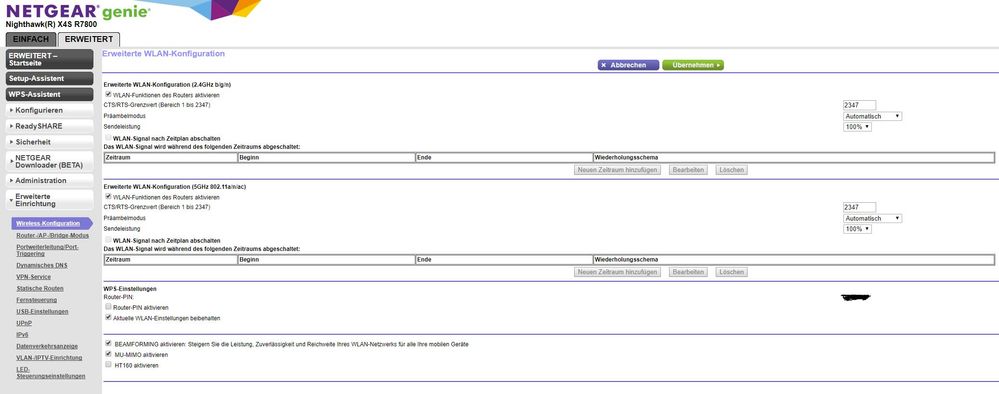

        Ich habe den Router neu resettet und kann die Funktion noch immer nicht aktivieren. Ich habe es mit dem Browser Firefox, Chrome und Edge versucht. Die Sprache ist auf Deutsch eingestellt.
        Hier ein Screenshot.
        Gruss Thomas

    Mir ist aufgefallen, dass in Erweitert > Sicherheit > Zeitplan  eine total falsche "aktuelle "Datums- und Zeitangabe angegeben wird.

      Die falsche Datums- und Zeitangabe ist die Ursache, wieso der Zeitplan auf dem Router nicht funktioniert.

        Ich habe jetzt auf v1.0.2.40  ein  Downgrade durchgeführt.
        Die Trennung des LAN-Kabels und ein Neustart des Rechners haben mir keine richtige Zeitangabe gebracht.
        Durch   Änderung  des   Zeitplans  (...->Sicherheit->Zeitplan) und der Speicherung  dieser Angaben   konnten  in der Erweiterten WLAN-Konfiguration wieder   Eintragungen   durchgeführt werden, nach der Übernahme dieser erfolgte wieder  eine richtige   Zeitangabe.
