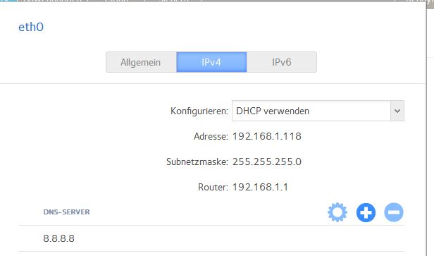

        Hallo Lebeau,
        "Router" bedeutet, dass hier das Gateway stehen sollte.  Wenn Readynas auf DHCP gesetzt ist, sollte das Gateway bereits automatisch konfiguriert sein. Wenn die IPv4-Konfiguration statisch eingestellt wurde, gebe  die passende Gateway-Adresse ein. Normalerweise ist dies die IP-Adresse des Routers.
        Die DNS Adresse trage unter DNS-Server ein, um dies zu tun klicken auf das Plus Zeichen.
        Hier ein Beispiel der IPv4 Konfiguration.
