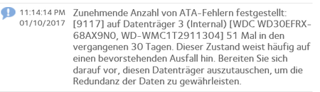

Hallo zusammen, ich bekomme folgende Fehlermeldung. Bis jetzt gibt es kein Datenverlust. 4 Platten a 3TB - Raid 5 - X-Raid. Ist die Platte verloren? Wenn ja kann man inzwischen 6TB Platten verbaue...

bei ATA Fehlermeldungen gibt es keine Kommunikation mit der Festplatte, da diese höchstwahrscheinlich beschädigt ist. Siehe den Artikel ATA errors increasing on disk(s) in ReadyNAS.In dem Fall idt der Kontakt mit dem NETGEAR Support bzw. mit dem Hersteller der Festplatte erforderlich.

Danke - die Festplatte habe ich schon abgeschrieben. Muss noch prüfen Garantie vorhanden ist.
Wie ist das nun mit einer 6TB Platte die ich zu den drei 3TB hinzufüge?
Auf der Kompatibilitätsliste ist die Platte aufgeführt.

Du kannst auch größere Festplatten einbauen. Für die Volume Erweiterung werden mindestens 2 größere Festplatten benötigt. Beachte aber, dass immer nur eine Festplatte auf einmal eingebaut werden kann.
