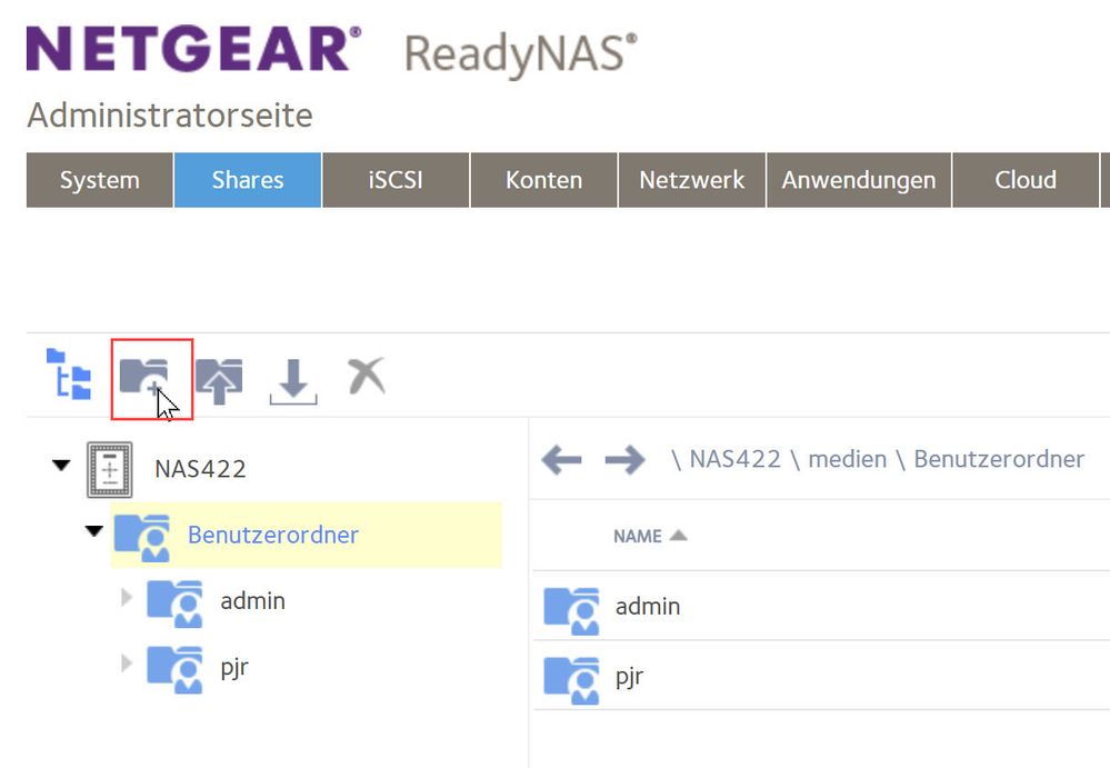

      Nun stehe ich vor einem neuen Problem (Anlage eines weiteren Benutzerordners),  das ich in der Antwort auf Ihren inhaltlichen Rat zu meinem ersten Forumsbeitrag näher beschrieben und bildlich dokumentiert habe.
      Inzwischen finde ich die vermeintlich gepostete Beschreibung nicht mehr, füge sie hier nochmal an:
      Das Foto zeigt die Schaltfläche (im Screenshot rot umrandet) zur Anlage eines weiteren Benutzerordners ausgegraut. Sie ist wirkungslos. Wie kann ich denn trotzdem einen weiteren Benutzerordner anlegen?

      • IoannisDM's avatar
        IoannisDM
        NETGEAR Employee Retired
        Hallo Pejor,
        dies liegt daran, dass Sie sich im Home Folder Bereit befinden, wo Sie keine Ordner anlegen können. Sie können Ihre Destination unter NAS root NAS422 festlegen.
        Mit freundlichen Grüßen,
        Ioannis
