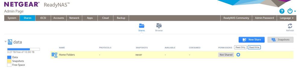

Hi Slas, habe jetzt eine Menge an /var/lib/clamav/clamav-*.tmp files gelöscht (die zehn ältesten) und habe jetzt auf der root wieder 48%/2GB frei. Irgendwie hat die Box aber die meisten Settings verloren. Wäre keine große Sache. Aber auch die Shares sind weg. Sind nur mehr die "Home Folders" zu sehen in der Admin Page. Habe es zwar geschafft, NFS zu starten. SMB verweigert aber weiterhin.
Einziger Lichtblick ist, dass ich via ssh unter /data/ meine Verzeichnisse sehe, auf die vorher die Shares gelegt waren. D.h., im Moment sind meine 7.7TB an Daten noch vorhanden.
