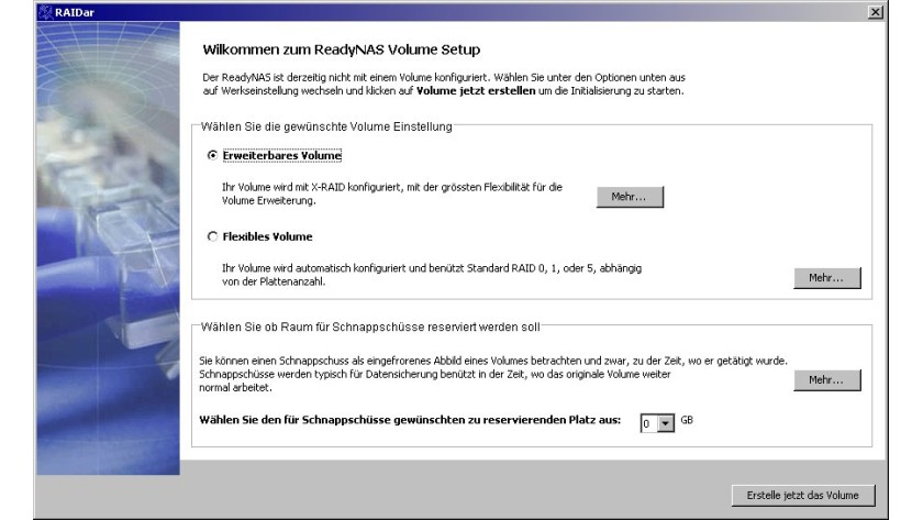

das Volume Setup Menu ist unten zu sehen:
How do I change my Duo v2 or NV+ v2 from X-RAID2 to Flex-RAID?
Im Raidar klicke auf die Option "Konfigurieren" (Setup)
Dann wird sich das "Willkommen zum Readynas Volume Setup" Menu öffnen.
Das Menu "Willkommen zum Readynas Volume Setup" sieht wie auf dem Bild aus.
Beachte das die Installation von RAID-Verbund auf NV+ mehrere Stunden dauern kann.

Hallo Slas,
leider ist das bei mir nicht so mit Raidar Vs. 6.2.(unter Windows 10 (64Bit)
1.ReadyNAS ist gebootet (mit den 4 Platten, die ich eigentlich dann auch mal formatieren möchte).
2. Raidar geladen, es folgt der Raidar-Screen (Vs. 6.2)
Dieser Screen ist aber nicht der von Dir angegebene Raidar-Willkommens-Screen
Ich kann hier nur die Administratorseite aufrufen und mich dann mit User + PW anmelden siehe Snapshot
Danach folgt die Netgear-Startseite
Wie komme ich zu dem Raidar-Willkommens-Screen ?
Mfg wgj
