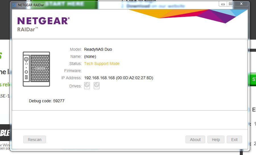

NETGEAR Community Team- amschaaseSep 26, 2018Aspirant
Hi Slas,
folgende Schritte scheinen zu funktionieren
1) Ausschalten
2) Reboot
3) Start im tech support mode (wie du geschrieben hast)
jetzt hab ich folgenden screen on raidar (IP passt jetzt), nur die Disk findet er nicht - wie lange kann das dauern (läuft seit ca. 10 minuten):
- SlasSep 27, 2018NETGEAR Employee Retired
Hallo @amschaase,
Das bedeutet, dass das Readynas-Gehäuse in Ordnung ist.
Im Tech Support Modus sind die Festplatten nicht aktiv bzw. werden im Raidar nicht angezeigt.
Um ein Netzwerk Problem auszuschließen führe Os. reinstall über das Boot-Menu durch.
Os. Reinstall korrigiert kleine Fehler und setzt die DHCP Einstellungen und das Admin Passwort (netgear1) zurück.
Die Daten werden dadurch nicht beeinflusst.
Danach verbinde die Readynas mit dem Router und überprüfe mit Raidar, ob eine neue IP Adresse zugewiesen wurde.
Grüße
Slas
