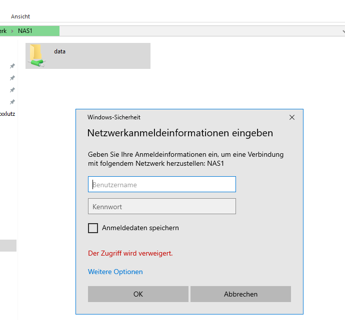

Readynas RND4000 v3 ein Zugriff auf /Data per Explorer Windows 10 Pro
Hallo zusammen, ich habe nach einiger Zeit nach eine Stromausfall wieder mein NAS eingeschaltet (nicht das erste Mal) und wollte auf die Daten zugreifen. Ich kann mich mit dem Adim PW normal am Frontview anmelden und sehe auch das Daten oben sind und keine Fehler existieren.
Und unter Share "/Data" existiert und der Zugang per Benutzer mit Gastzugang eingestellt ist.
Wenn ich mich jetzt mit dem Explorer //10.0.0.2 verbinde wird mir das /Data angezeigt. Wenn ich nun einen Doppelklick darauf mache kommt eine Passwortabfrage über die ich mit keinem einzigen User mit PW drüber komme (auch nicht mit dem admin)?

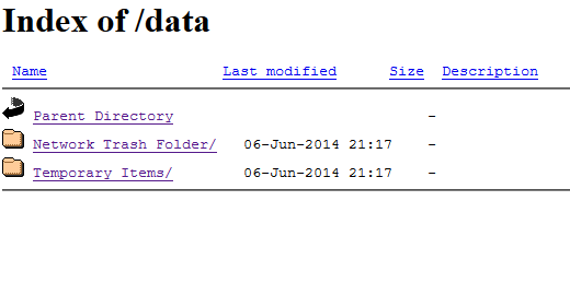

Wenn ich über http://10.0.0.2/shares/ zugreife und auf Data einen Doppelklick machen kommt folgendes:
Die Arbeitsgruppe in bei beiden Workgroup.
Ich habe nun keine Ahnung mehr was ich noch ausprobieren soll. Ich habe das Ding vor über einem Jahr gebraucht gekauft und hatte noch nie ein Problem damit ?!?! Ich habe nun auch eine externe Platte vor mir liegen bzgl. einer SIcherung, aber bringt das in diesem Zustand etwas?

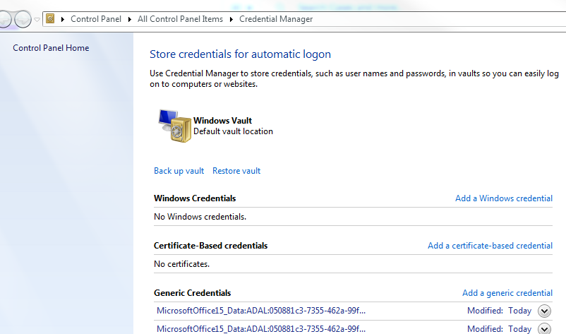

    Kannst du bitte mal überprüfen, ob deine Anmeldeinformationen im Windows Credential manager fehlen. Wenn dies der Fall ist, kannst du die Zugangsdaten wie hier eingeben.Windows Credential Manager

      Hallo und danke schon mal!
      Ich habe die Anmeldeinformationen nun hinterlegt, jedoch gibt es keine Veränderung.
